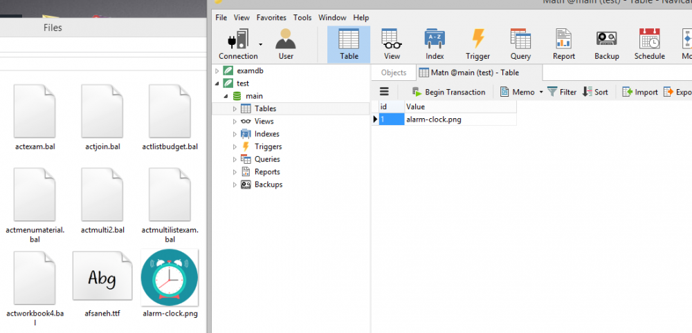

ببنید بستگی به خودتون داره
ستون های دیتابیستون رو اینجا بگید تا بنده بگم به چه شکله، یک عکس از جدولتون هم قرار بدید.
اسمش sql22
اسم تیبل TBL
ستون اول id از نوع intager  که فقط عدد توشه مثلا سطر اول 1 سطر دوم 2 سطر سوم 3 و کلا سه سطر داره
ستون دوم به نام image از نوع blob که فقط عکس در اون گذاشتم    در هر سه سطر عکس قرار گرفته
این مشصات SQL بنده هست

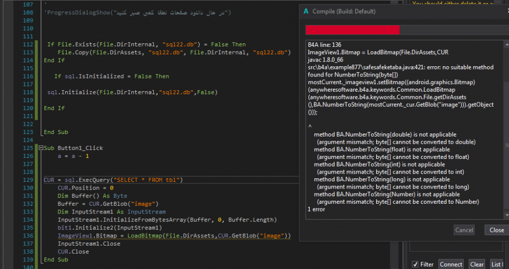

و یه چیز خیلی مهم اینکه این رو چطور باید فراخوانی بکنم ؟
Sub ReadBlob(id As Int) As Bitmap
    Dim Cursor1 As Cursor
    Cursor1 = SQL1.ExecQuery("SELECT * FROM tbl WHERE id=" & id)
    Cursor1.Position = 0
    Dim Buffer() As Byte
    Buffer = Cursor1.GetBlob("image")
    Dim InputStream1 As InputStream
    InputStream1.InitializeFromBytesArray(Buffer, 0, Buffer.Length)
    Dim Bitmap1 As Bitmap
    Bitmap1.Initialize2(InputStream1)
    InputStream1.Close
   Return Bitmap1
ImageView1.Bitmap = ReadBlob(id)
در 25 دقیقه قبل، مجید آرتا گفته است :
اینم انجام دادم که با ارور زیر مواجه شدم

ببینید شما اومدید بالا گفتید که Value از نوع Int هست و ax از نوع String
خب در هر صورت اشتباهه چون اولا باید از Blob استفاده کنید که توی بیسیک هم به مشکل برخورد نکنین.
واسه خودن عکس های Import شده از توی خود Database از این روش استفاده میشه :

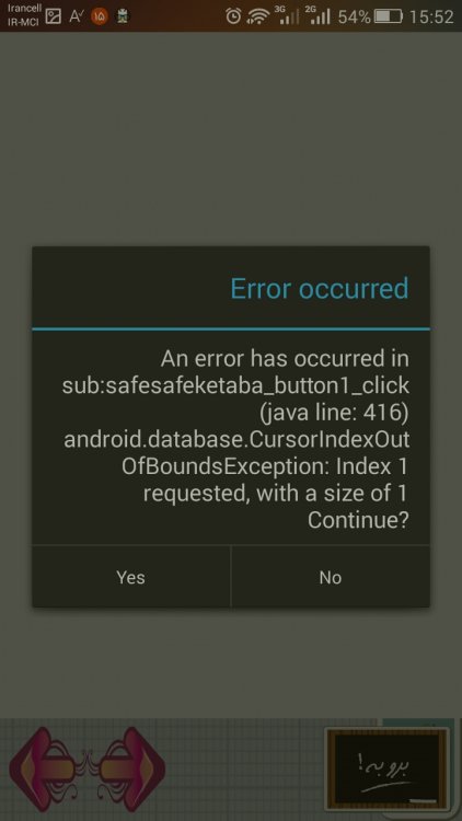

والا من نوشتم ولی فقط عکس اول رو نشون داد و بس
لطفا اگه میشه یه نگاهی به این سورس بندازید ببینید  مشکلش از چیه
http://s9.picofile.com/file/8273717842/%D9%81%D8%A7%DB%8C%D9%84.zip.html

مهندس شما قبل اینکه یه پروژه رو واسه اساتید انجمن بزارید اول اسم پروژتون رو نگاه کنید چی گذاشتید بعدش آپلود کنید :praising:
بنده سورستون رو چک کردم به هر حال... عکس شماره 2 و 3 رو از دیتابیس حذف کردم و خودم دو تا عکس دیگه به جاشون گذاشتم
هیچ مشکلی نداشت و عکس هارو کامل نشون میداد !!!
مشکل از عکس هاتون هستش انگار

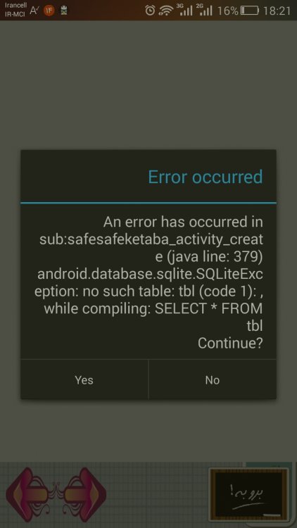

لازم به ذکر است که ستون aks رو از استرینگ به blod تبدیل کردم ولی بازم این همین خطا هارو داد
بنظرم هرچی که لازم بودو گفتم
با تشکر
تیبل TBL وجود نداره فکر کنم
اگه وجود داره دیتا برنامه رو پاک کنید و مجددا برنامه رو باز کنید
