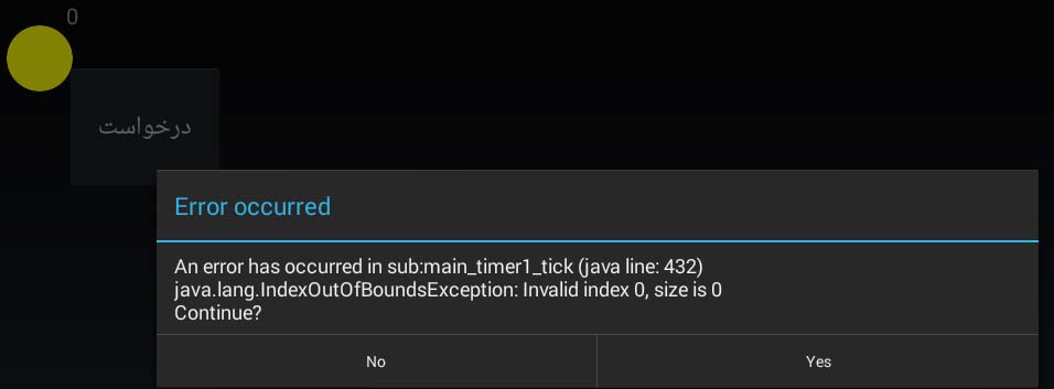

mobah 132 ارسال شده در 21 بهمن، 2016 اشتراک گذاری ارسال شده در 21 بهمن، 2016 سلام یک تایپیک دیدم قدیمی بود از آقای مهدی ایزدی https://answercenter.ir/topic/1065-%D8%A7%D8%B1%D8%B3%D8%A7%D9%84-sms-%DA%AF%D8%B1%D9%88%D9%87%DB%8C-%D8%A8%D9%87-500-%D9%86%D9%81%D8%B1/?do=findComment&comment=6511 salmana سورس پیوست شد sms-group.zip خیلی خوبه ولی آخر ش خطا میده و مدادم تکرار میشه عکس خطا رو ضمینه میکنم لینک ارسال به اشتراک گذاری در سایت های دیگر تنظیمات بیشتر اشتراک گذاری ...
مهدی ایزدی 9,203 ارسال شده در 21 بهمن، 2016 اشتراک گذاری ارسال شده در 21 بهمن، 2016 سلام این تاپیک از کجا اومد تاریخش 9 دی سال 93 روحش شاد و یادش گرامی رفع مشکل شما کد تایمر تیک رو به این تغییر بدید : Sub timer1_tick If i2 = 0 Then ToastMessageShow("end",False) timer1.Enabled = False Else ToastMessageShow(ListView1.GetItem(i1),False) p.Send2(ListView1.GetItem(i1),"تست ارسال مسج گروهی",False,False) Label1.Text = ListView1.Size - 1 i2 = ListView1.Size - 1 ListView1.RemoveAt(i1) End If End Sub در ضمن : عکس هاتون رو فقط و فقط توی سایت PicoFile.com اپلود کنید... دفعات بعد پاسخ داده نمیشه تا زمانی که حتما روی پیکوفایل آپلودش کنید لینک ارسال به اشتراک گذاری در سایت های دیگر تنظیمات بیشتر اشتراک گذاری ...
