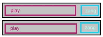

تاپیک بالا رو دیدم و برنامه رو مثله اون پیاده کردم ،
حالا هنگام اسکرول که درسته و 10 تا 10 تا لود میشه و دکمه پخش آهنگ هم همون آهنگ رو پخش میکنه،
اما دکمه ای که به عنوان تنظیم زنگ گذاشتم کنار دکمه پلی تا اسکرول نکنیم و 10 تا بعدی فعال نشه اگه کلیک بشه خطا میده و میاد بیرون واگه اسکرول هم کنم تا 10 تای دوم هم فعال بشه اونوقت اولین دکمه تنظیم زنگ از لیست رو کلیک کنیم اسمی که از دیتابیس میگیره یه اسم دیگست.......
کدهای اصلی:
Sub Globals
Dim tracks As Int
Dim TenRecordPlus As String = "10"
cur = sql.ExecQuery2("SELECT * FROM tbl ORDER BY ID LIMIT ?",Array As String(10))
For i = 0 To cur.RowCount -1
play_button.Tag = i
play_button.Text = cur.GetString("music_files")
zang.Tag = i
Next
cur.Close
Scroll1.Panel.Height = stop
Sub Scroll1_ScrollChanged(Position As Int)
cur = sql.ExecQuery2("SELECT * FROM tbl OFFSET LIMIT ?,?",Array As String(TenRecordPlus,10))
If Scroll1.ScrollPosition + Scroll1.Height = Scroll1.Panel.Height Then
play_button.Tag = i
zang.Tag = i
Next
cur.Close
DoEvents
If IsNumber(TenRecordPlus) = True Then
TenRecordPlus = TenRecordPlus + 10
End If
End If
Sub zang_Click
Dim z As Button
z = Sender
tracks = z.Tag
cur.Position = tracks
matn.Text = cur.GetString("music_names")
دکمه زنگ رو که بزنیم یه پنل برای تنظیم آهنگ زنگ میاد و یه لیبل که اسمو نشون میده اما اسم آهنگ دیگه رو میگیره برای تنظیم در حالی که اگه لیمیت ندم درسته!
