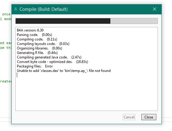

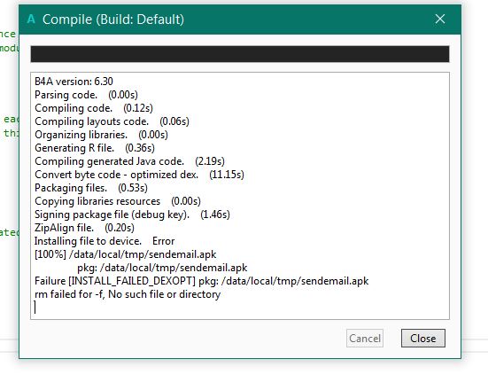

KMOHAMMAD 10 ارسال شده در 19 خرداد، 2018 اشتراک گذاری ارسال شده در 19 خرداد، 2018 سلام اول بخشید که تایپیک قدیمی را دوباره زنده کردم مجبور بودم من اومدم کدهای زیر را برای ارسال پیام به ایمیلی توی بنرامه نوشتم Sub Globals 'These global variables will be redeclared each time the activity is created. 'These variables can only be accessed from this module. Dim phone As Email Private EditText1 As EditText Private Button1_send As Button End Sub Sub Activity_Create(FirstTime As Boolean) 'Do not forget to load the layout file created with the visual designer. For example: Activity.LoadLayout("lay") End Sub Sub Activity_Resume End Sub Sub Activity_Pause (UserClosed As Boolean) End Sub Sub Button1_send_Click phone.To.Add("dddddd@chmail.ir") phone.Subject = "نظرات کاربران" phone.Body = EditText1.Text StartActivity(phone.GetIntent) If EditText1.Text = "" Then ToastMessageShow("لطفا پیام خود را بنویسید",False) End If End Sub ولی وقتی ران می گیرم اول این خطا میده بعد هم این خطا فقط هم همین برنامه چنین خطایی میاد؟؟؟ لینک ارسال به اشتراک گذاری در سایت های دیگر تنظیمات بیشتر اشتراک گذاری ...
