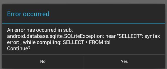

من یه متنی تو دیتابیس دارم و میخوام با زدن هر دکمه مطلب مربوط به اون قسمت نمایش داده بشه
البته آموزش های زیادی تو انجمن در این مورد بود ولی اکثرشون با لیست ویو بود یه آموزش هم بود که آقای ایزدی زحمتشو کشیده بودن با multi panel بود که طبق آموزش جلو رفتم  ولی موقع اجرا این ارور رو میداد
لینک اموزش  آموزش تصویری ساخت و خواندن اطلاعات دیتابیس با Multi Panel - آموزش های تصویری - مرکز پاسخگویی به سوالات برنامه نویسی
http://s2.picofile.com/file/8283858134/Capture.JPG
لینک سورس کدی رو که نوشتم رو هم گذاشتم
دانلود سورس
Multi Panel
در دو قسمت کد نویسیتون مشکل ریزی وجود داره
1- لاین 41
select صحیحه نه sellect
2- لاین 54
txt  هستش اسم ستون در جدول ، نه text

در 19 دقیقه قبل، رضا صبوری گفته است :
1- لاین 41
2- لاین 54
