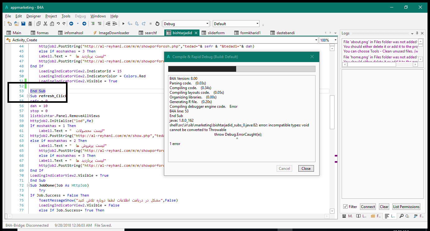

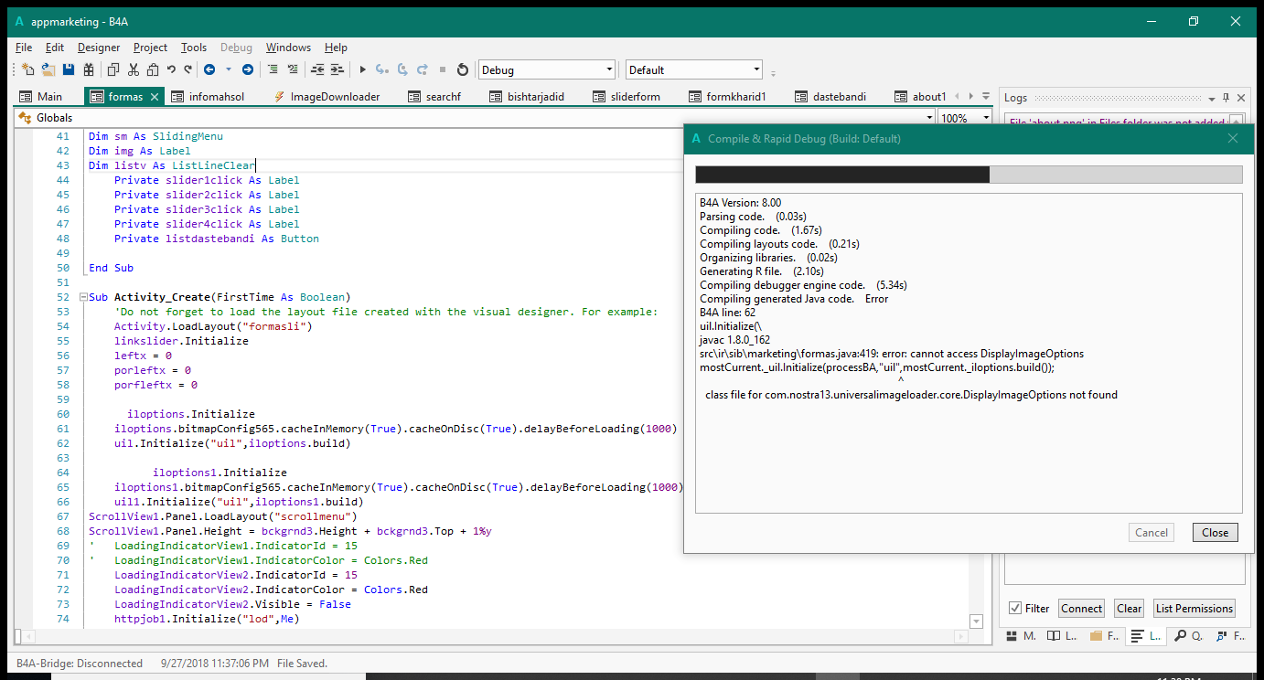

hunter0010 62 ارسال شده در 3 مهر، ۱۳۹۷ اشتراک گذاری ارسال شده در 3 مهر، ۱۳۹۷ سلام دوستان یه سورس مشابه دیجی کالا دارم که یه سری مشکل داره از یه خط الکی ایراد میگیره میخواستم ازتون خواهش کنم اگه از اساتید اگه کسی هست درباره همچین برنامه ای اطلاعاتی داره و میتونه بهم کمک کنه بهم اطلاع بده دوستان سورس رو همینجا اپلود میکنم هر کس تونست کاملش کنه همینجا اپلودش کنه تا بقیه هم استفاده کنن لینک New folder (3) تشکر لینک ارسال به اشتراک گذاری در سایت های دیگر تنظیمات بیشتر اشتراک گذاری ...
نورنما 613 ارسال شده در 21 مهر، ۱۳۹۷ اشتراک گذاری ارسال شده در 21 مهر، ۱۳۹۷ در 12 ساعت قبل، hunter0010 گفته است : تشکر از شما بازم این ارور رو میده میشه لطف کنید راهنماییم کنید سلام مقدار API رو در مانیفیست برابر چند قرار داده اید؟اونو بررسی کنید پوشه object رو حذف کنید ودوباره خروجی بگیرید اگه جواب نداد جاوا رو حذف ودوباره نسخه بروزش رو نصب کنید این لینک زیر رو هم ببینید لینک ارسال به اشتراک گذاری در سایت های دیگر تنظیمات بیشتر اشتراک گذاری ...
behnam_tr 172 ارسال شده در 4 مهر، ۱۳۹۷ اشتراک گذاری ارسال شده در 4 مهر، ۱۳۹۷ از خطاش عکس بگیرید و اون خط کدی که خطا میگیره لینک ارسال به اشتراک گذاری در سایت های دیگر تنظیمات بیشتر اشتراک گذاری ...
hunter0010 62 ارسال شده در 5 مهر، ۱۳۹۷ سازنده اشتراک گذاری ارسال شده در 5 مهر، ۱۳۹۷ Sub Process_Globals 'These global variables will be declared once when the application starts. 'These variables can be accessed from all modules. Dim timer1 As Timer End Sub Sub Globals 'These global variables will be redeclared each time the activity is created. 'These variables can only be accessed from this module. Private fabdesign1 As FloatingActionButton Private ScrollView1 As ScrollView Private bckgrnd3 As Label Private newmahsolscroll As HorizontalScrollView Dim porfleftx,porleftx,leftx As Int Private ImageView1,image1,image2,image3,image4 As ImageView Private name As Label Private ghymat As Label Dim httpjob1,httpjob2,httpjob3,httpjob4 As HttpJob Private click1 As Label Dim linkslider As Map Dim ia As Int = 0 Private TabStrip1 As TabStrip Private TabStrip1 As TabStrip Dim iloptions As uilOptions Dim uil As UniversalImageLoader Dim iloptions1 As uilOptions Dim uil1 As UniversalImageLoader Private Pload As Panel Private LoadingIndicatorView2 As LoadingIndicatorView Private porbazdidscroll As HorizontalScrollView Private porforoshscroll As HorizontalScrollView Dim DAh As Int = 10 Dim sefr As Int = 0 Dim sm As SlidingMenu Dim img As Label Dim listv As ListLineClear Private slider1click As Label Private slider2click As Label Private slider3click As Label Private slider4click As Label Private listdastebandi As Button End Sub Sub Activity_Create(FirstTime As Boolean) 'Do not forget to load the layout file created with the visual designer. For example: Activity.LoadLayout("formasli") linkslider.Initialize leftx = 0 porleftx = 0 porfleftx = 0 iloptions.Initialize iloptions.bitmapConfig565.cacheInMemory(True).cacheOnDisc(True).delayBeforeLoading(1000) uil.Initialize("uil",iloptions.build) iloptions1.Initialize iloptions1.bitmapConfig565.cacheInMemory(True).cacheOnDisc(True).delayBeforeLoading(1000) uil1.Initialize("uil",iloptions1.build) ScrollView1.Panel.LoadLayout("scrollmenu") ScrollView1.Panel.Height = bckgrnd3.Height + bckgrnd3.Top + 1%y ' LoadingIndicatorView1.IndicatorId = 15 ' LoadingIndicatorView1.IndicatorColor = Colors.Red LoadingIndicatorView2.IndicatorId = 15 LoadingIndicatorView2.IndicatorColor = Colors.Red LoadingIndicatorView2.Visible = False httpjob1.Initialize("lod",Me) httpjob1.PostString("http://al-reyhani.com/m/m/show.php","tedad="& sefr & "&tedad1="& DAh) httpjob2.Initialize("sliderlod",Me) httpjob2.Download("http://al-reyhani.com/m/m/showslider.php") timer1.Initialize("timer1",6000) fabdesign1.ShowProgressBackground = False fabdesign1.ProgressWidth = 2dip fabdesign1.ProgressBackgroundColor = Colors.Red 'fabdesign1.setProgress(90,True) fabdesign1.Indeterminate = True menu1 End Sub Sub Activity_Resume End Sub Sub timer1_tick TabStrip1.ScrollTo(ia,True) ia = ia + 1 If ia = 4 Then ia = 0 End If End Sub Sub refresh_Click LoadingIndicatorView2.Visible = True httpjob1.Initialize("lod",Me) httpjob1.PostString("http://al-reyhani.com/m/m/show.php","tedad="& sefr & "&tedad1="& DAh) End Sub Sub JobDone(Job As HttpJob) Try If Job.Success = True Then If Job.JobName = "lod" Then If Job.GetString = "" Then Else newmahsolscroll.Panel.RemoveAllViews leftx = 0 ProgressDialogHide Dim str3() As String = Regex.Split("<br>",Job.GetString) For i = 0 To str3.Length - 1 Dim str4() As String = Regex.Split("#",str3(i)) Dim pnl1 As Panel pnl1.Initialize("") pnl1.LoadLayout("item") newmahsolscroll.Panel.AddView(pnl1,leftx,1%y,44%x,40%y) uil.loadimg(str4(3),ImageView1) name.Text = str4(1) ghymat.Text = str4(2) & " ریال" click1.Text = str4(0) & "#" & str4(1) & "#" & str4(2) & "#" & str4(3) & "#" & str4(4) & "#" & str4(5) & "#" & str4(6) & "#" & str4(7) & "#" & str4(8) leftx = leftx + 45%X Try Catch ToastMessageShow(LastException,False) End Try Next LoadingIndicatorView2.Visible = False httpjob3.Initialize("porbazdid",Me) httpjob3.Download("http://al-reyhani.com/m/m/porbazdidshow.php") newmahsolscroll.Panel.Width = leftx End If Else End If If Job.JobName = "sliderlod" Then If Job.GetString = "" Then Else Dim str3() As String = Regex.Split("<br>",Job.GetString) For i = 0 To str3.Length - 1 Dim str4() As String = Regex.Split("#",str3(i)) Try If i = 0 Then TabStrip1.LoadLayout("sliderimg0",str4(0)) slider1click.Text = str4(0) linkslider.Put(image1,str4(1)) else if i = 1 Then TabStrip1.LoadLayout("sliderimg1",str4(0)) slider2click.Text = str4(0) linkslider.Put(image2,str4(1)) else if i = 2 Then TabStrip1.LoadLayout("sliderimg2",str4(0)) slider3click.Text = str4(0) linkslider.Put(image3,str4(1)) else if i = 3 Then TabStrip1.LoadLayout("sliderimg3",str4(0)) slider4click.Text = str4(0) linkslider.Put(image4,str4(1)) End If CallSubDelayed2(ImageDownloader, "Download", linkslider) Catch Log(LastException) End Try Next لینک ارسال به اشتراک گذاری در سایت های دیگر تنظیمات بیشتر اشتراک گذاری ...
M-CAP7AIN 537 ارسال شده در 6 مهر، ۱۳۹۷ اشتراک گذاری ارسال شده در 6 مهر، ۱۳۹۷ مشکل از کتابخونه ایه که استفاده می کنید یا کتابخونه آپدیت شده متدش تغییر کرده یا اون کتابخونه به کتابخونه دیگه ای نیاز داره. لینک ارسال به اشتراک گذاری در سایت های دیگر تنظیمات بیشتر اشتراک گذاری ...
hunter0010 62 ارسال شده در 6 مهر، ۱۳۹۷ سازنده اشتراک گذاری ارسال شده در 6 مهر، ۱۳۹۷ در 39 دقیقه قبل، M-CAP7AIN گفته است : مشکل از کتابخونه ایه که استفاده می کنید یا کتابخونه آپدیت شده متدش تغییر کرده یا اون کتابخونه به کتابخونه دیگه ای نیاز داره. تشکر اون مشکل حل شد یه مشکل دیگه چرا از این ارور میگیره؟؟؟ لینک ارسال به اشتراک گذاری در سایت های دیگر تنظیمات بیشتر اشتراک گذاری ...
M-CAP7AIN 537 ارسال شده در 6 مهر، ۱۳۹۷ اشتراک گذاری ارسال شده در 6 مهر، ۱۳۹۷ تو حالت ریلیز خروجی بگیرید یجا از کدنویسی احتمالا مشکل داره لینک ارسال به اشتراک گذاری در سایت های دیگر تنظیمات بیشتر اشتراک گذاری ...
