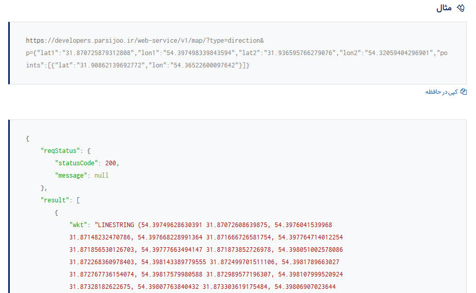

داداش یه سوال داشتم الان من روی نقشه یه جایی رو مشخصکردم که برنامه باز میشه میره به اون نقطه
حالا میخوام یه باتن بزارم روش میزنم نقطه کنونی من رو بگیره کلا مسیر رو راهپیمایی کنه چه باید بکنم ممنون میشم راهنمایی کنید
این بخش باید با API پارسی جو ، درخواست بدید جیسون رو دریافت با PolyLine مسیریابی کنید
http://developers.parsijoo.ir/service/map/

Sub ParsWKT(wktstring As String)
  Dim wkt As String = wktstring
  Dim wkt1 As String = wkt.Replace("LINESTRING ","").Replace("(","").Replace(")","")
  Dim arr1() As String = Regex.Split(", " , wkt1)
  Dim PolyLine As MC7MapParsijooPolyLine
  PolyLine.Initialize(MC7MapParsijoo)
  For i=0 To arr1.Length-1
    Dim arr2() As String = Regex.Split(" ", arr1(i))
    Log(arr2(0).Trim)
    Log(arr2(1).Trim)
    PolyLine.addPoint2(arr2(1) , arr2(0)).setWidth(5dip).setColor(Colors.Red)
  Next
  MC7MapParsijoo.addPolyLine(PolyLine)
 *  تکه کد برای PolyLine یا مسیریابی در نقشه : ( تو مثال زیر کافیه با ارسال درخواست ، جیسون رو دریافت ، دیکد و رشته wkt رو به متد بالا بدید)  *

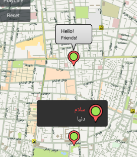

میگم از صبح این MyLocationButton توی صفحه رفته و نمایش نمیده کخ بزنیم روش لوکیشن خودمون رو نمایش بده؟
کسی میدونه چرا اینطوری شده؟
  • 2 هفته بعد...
در در 1398/01/07, 23:14:06، majid08 گفته است :
	MC7MapParsijoo.ShowMyLocationButton(True)
	MC7MapParsijoo.ShowMyLocationButtonCallBack(True)
در 4 ساعت قبل، M-CAP7AIN گفته است :
انها رو نوشته بودم
مشکل از دسترسی بود تو اندروید 6 به بالا
ران تایم پرمیشن گرفتم درست شد
