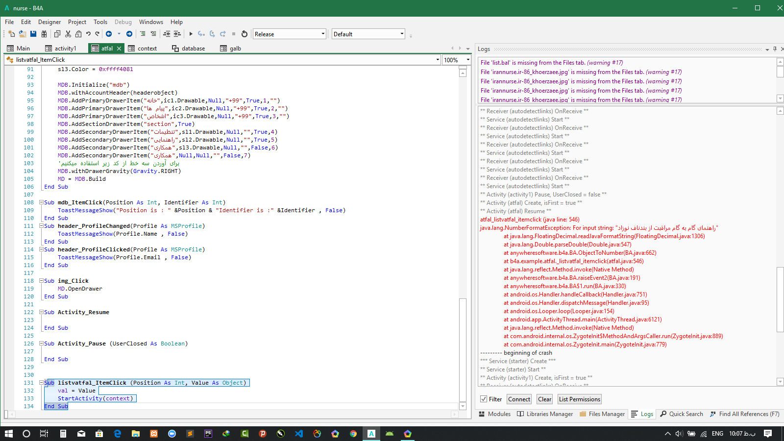

رفقا یه مشکل اعصابمو داغون کرده لطفا راهنمایی کنید
این تصویر خطا
در هنگام فراخوانی اطلاعات از دیتابیس با این ارور مواجه میشم
کدهای مربوطه

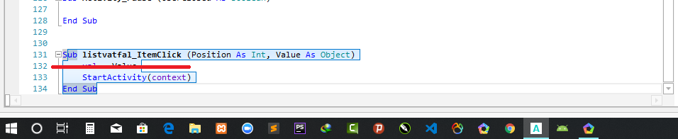

در 2 دقیقه قبل، reza1360 گفته است :
میشه کل برنامه رو زیپ کنم بزارم ببینین؟
اره ، اگه مهمه سورس تلگرام بفرستید
در 1 دقیقه قبل، M-CAP7AIN گفته است :
نه هنوز خیلی ناقصه
nurse
فرستادم ...خیلی ممنونم واقعا چند روزه گیر این مشکلم
مشکل کدنویسی کلاس دیتابیس و دادن مقدار id
nurse_Edited.rar
پروژه رو ببندید ، جایگزین ، بازکردن مجدد پروژه
در هم اکنون، M-CAP7AIN گفته است :
nurse_Edited.rar
خیلی ممنونم واقعا تشکر میکنم...

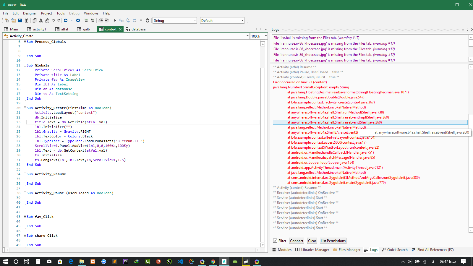

در 5 دقیقه قبل، reza1360 گفته است :
میشه یه خط توضیح در مورد اشتباهم بگید...واقعا دیگه ممنونت میشم
در 6 دقیقه قبل، reza1360 گفته است :
در 4 دقیقه قبل، reza1360 گفته است :

مقایسه کنید با کد قبلی تون
در 3 دقیقه قبل، M-CAP7AIN گفته است :
1.Database
''''''''''''''''''''''''''''''''''''''''''''''''''شروع اطفال
Public Sub SetAatfal(listV As ListView)
	cur = sql1.ExecQuery("SELECT * FROM tbl_atfal")
	For i = 0 To cur.RowCount - 1
		cur.Position = i
		listV.AddTwoLinesAndBitmap2(cur.GetString("title"),"",LoadBitmap(File.DirAssets,cur.GetString("pic")),cur.GetInt("id"))
	Next
	cur.Close
2.Database
Public Sub Initialize
	If sql1.IsInitialized = False Then
		sql1.Initialize(File.DirInternal,"nurs.db",False)
	End If
3.Database
Public Sub GetTitle(ID As Int) As String
	Dim str As String
	cur = sql1.ExecQuery("SELECT * FROM tbl_atfal WHERE id="&ID)
	cur.Position = 0
	str = cur.GetString("title")
	cur.Close
	Return str
خط آخر رو ننوشته بودم آره....id رو ....وای واقعا ممنونم..کارت درسته ..:53::53::53:

ارور java.lang.NumberFormatException: For input string: "راهنمای گام به گام مراقبت از بندناف نوزاد"
