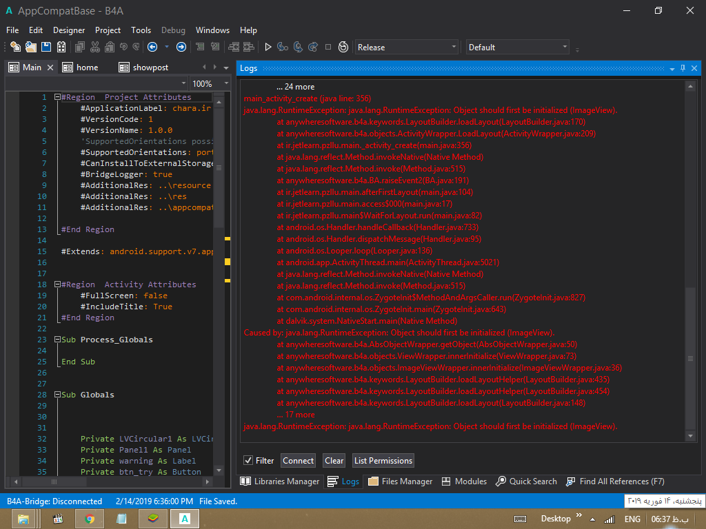

سلام دوستان بعد چقدر سرو کله زدن با کتابخونه ها  و جور کردن و درست کردن کتابخونه ها مشکل حل شد و کامپایل انجام شد اما برنامه که اجرا میشه این خطا میده. مشکلش چیه ؟
 انگار گفته ایمیج باید initialized بشه اما نمیدونم کدوم ایمیج!

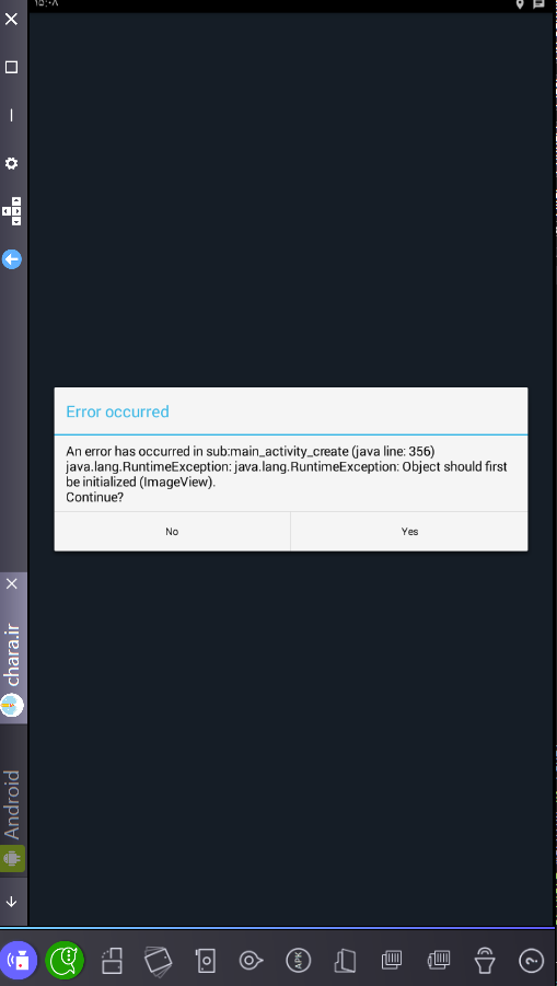

اینم خطال اجرا شدن داخل موبایل یا همون شبیه ساز :
متن خطای  لاگ:
main_activity_create (java line: 356)
java.lang.RuntimeException: java.lang.RuntimeException: Object should first be initialized (ImageView).
	at anywheresoftware.b4a.keywords.LayoutBuilder.loadLayout(LayoutBuilder.java:170)
	at anywheresoftware.b4a.objects.ActivityWrapper.LoadLayout(ActivityWrapper.java:209)
	at ir.jetlearn.pzllu.main._activity_create(main.java:356)
	at java.lang.reflect.Method.invokeNative(Native Method)
	at java.lang.reflect.Method.invoke(Method.java:515)
	at anywheresoftware.b4a.BA.raiseEvent2(BA.java:191)
	at ir.jetlearn.pzllu.main.afterFirstLayout(main.java:104)
	at ir.jetlearn.pzllu.main.access$000(main.java:17)
	at ir.jetlearn.pzllu.main$WaitForLayout.run(main.java:82)
	at android.os.Handler.handleCallback(Handler.java:733)
	at android.os.Handler.dispatchMessage(Handler.java:95)
	at android.os.Looper.loop(Looper.java:136)
	at android.app.ActivityThread.main(ActivityThread.java:5021)
	at com.android.internal.os.ZygoteInit$MethodAndArgsCaller.run(ZygoteInit.java:827)
	at com.android.internal.os.ZygoteInit.main(ZygoteInit.java:643)
	at dalvik.system.NativeStart.main(Native Method)
Caused by: java.lang.RuntimeException: Object should first be initialized (ImageView).
	at anywheresoftware.b4a.AbsObjectWrapper.getObject(AbsObjectWrapper.java:50)
	at anywheresoftware.b4a.objects.ViewWrapper.innerInitialize(ViewWrapper.java:73)
	at anywheresoftware.b4a.objects.ImageViewWrapper.innerInitialize(ImageViewWrapper.java:36)
	at anywheresoftware.b4a.keywords.LayoutBuilder.loadLayoutHelper(LayoutBuilder.java:435)
	at anywheresoftware.b4a.keywords.LayoutBuilder.loadLayoutHelper(LayoutBuilder.java:454)
	at anywheresoftware.b4a.keywords.LayoutBuilder.loadLayout(LayoutBuilder.java:148)
	... 17 more

احتمالاً هیچ عکسی برای ایمیج ویو توی دیزاینر قرار ندادی
و یا اگه قرار دادی حذف شده حتماً دیزاینر رو چک کن
