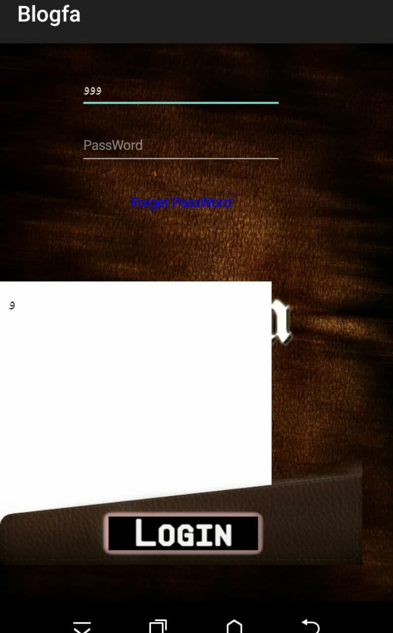

bamasho 2 ارسال شده در 1 بهمن، 2019 اشتراک گذاری ارسال شده در 1 بهمن، 2019 سلام ببخشید یه کدی رو اقای یزدی برای سال 94 گذاشته بودن برای اتصال به بلاگفا الان که اجرا میکنمش وقتی کد رو وارد میکنم یک صفحه سفید میاد و این پیام هم توقسمت لاگ b4a میده Uncaught TypeError: Cannot set property 'value' of undefined in (Line: 1) خیلی سر و کله زدم مشکلش حل نشد . خیلی هم توسایت ها گشتم ولی نبود ممنون میشم یه راهنمایی بکنید . لینک ارسال به اشتراک گذاری در سایت های دیگر تنظیمات بیشتر اشتراک گذاری ...

bamasho 2 ارسال شده در 2 بهمن، 2019 سازنده اشتراک گذاری ارسال شده در 2 بهمن، 2019 خیلی ممنون #Region Project Attributes #ApplicationLabel: Blogfa #VersionCode: 1 #VersionName: 'SupportedOrientations possible values: unspecified, landscape or portrait. #SupportedOrientations: unspecified #CanInstallToExternalStorage: False #End Region #Region Activity Attributes #FullScreen: False #IncludeTitle: True #End Region Sub Process_Globals 'These global variables will be declared once when the application starts. 'These variables can be accessed from all modules. End Sub Sub Globals 'These global variables will be redeclared each time the activity is created. 'These variables can only be accessed from this module. Public we As WebViewExtras Private WebView1 As WebView Private EditText1 As EditText Private EditText2 As EditText Private ImageView1 As ImageView Private EditText3 As EditText Private Label1 As Label Private Label2 As Label Dim ok As Boolean Private Panel1 As Panel Private Label3 As Label Private Label11 As Label End Sub Sub Activity_Create(FirstTime As Boolean) 'Do not forget to load the layout file created with the visual designer. For example: Activity.LoadLayout("ehem") we.addJavascriptInterface(WebView1, "B4A") we.addWebChromeClient(WebView1, "") WebView1.LoadUrl("http://www.blogfa.com/Desktop/Login.aspx?t=66906241") ProgressDialogShow("Wait To Load Url...") ok = False End Sub Sub Activity_Resume End Sub Sub EditText1_TextChanged (Old As String, New As String) we.executeJavascript(WebView1,"document.getElementsByName('usrid')[0].value= '"&EditText1.Text&"';") End Sub Sub EditText2_TextChanged (Old As String, New As String) we.executeJavascript(WebView1,"document.getElementsByName('ups')[0].value= '"&EditText2.Text&"';") End Sub Sub Activity_Pause (UserClosed As Boolean) End Sub Sub WebView1_PageFinished (Url As String) ProgressDialogHide Log(Url) If Url.Contains("http://blogfa.com/Desktop/Default.aspx") Then ProgressDialogHide ToastMessageShow("با موفقیت وارد شدید",False) Dim Javascript As String Javascript="B4A.CallSub('Process_HTML', true, document.documentElement.outerHTML)" Log("PageFinished: "&Javascript) we.executeJavascript(WebView1, Javascript) End If If Url.Contains("http://blogfa.com/Desktop") Then Dim Javascript1 As String Javascript1="B4A.CallSub('Process_HTML1', true, document.getElementById('master_ContentPlaceHolder1_lblError').innerText)" Log("PageFinished: "&Javascript1) we.executeJavascript(WebView1, Javascript1) End If End Sub Sub Process_HTML1(Html As String) Html = Html.Replace("""","'") Log(Html) ToastMessageShow(Html,False) End Sub Sub Process_HTML(Html As String) Html = Html.Replace("""","'") Dim sa() As String = Regex.Split("<",Html) If ok Then For i = 0 To sa.Length -1 If sa(i).Contains("title>B") Then Dim title As String = sa(i).SubString(sa(i).IndexOf("title>")+6) Label1.Text = title Panel1.Visible = True Log(sa(i)) End If Next End If End Sub Sub Button2_Click If EditText1.Text = "" Or EditText2.Text = "" Then ToastMessageShow("همه قسمت ها را پر کنید",False) Else we.executeJavascript(WebView1,"document.getElementsByName('usrid')[0].value= '"&EditText1.Text&"';") we.executeJavascript(WebView1,"document.getElementsByName('ups')[0].value= '"&EditText2.Text&"';") we.executeJavascript(WebView1,"document.getElementsByName('btnSubmit')[0].click();") ProgressDialogShow("Wait For Login...") ok = True End If End Sub Sub Button1_Click WebView1.LoadUrl("https://www.blogfa.com/Desktop/login.aspx?action=logout") Panel1.Visible = False ok = False End Sub Sub Label3_Click Label3.TextColor = Colors.Red Activity.RemoveAllViews Activity.LoadLayout("forget") WebView1.LoadUrl("http://blogfa.com/ForgetPassword.aspx") ProgressDialogShow("Wait To Load Forget Page...") End Sub Sub Label11_Click Label11.TextColor = Colors.Red Activity.RemoveAllViews Activity.LoadLayout("ehem") WebView1.LoadUrl("http://blogfa.com/Desktop/login.aspx") ProgressDialogShow("Wait To Load Login Page...") ok = False End Sub Sub Button11_Click End Sub لینک ارسال به اشتراک گذاری در سایت های دیگر تنظیمات بیشتر اشتراک گذاری ...
ali afrazi 47 ارسال شده در 4 بهمن، 2019 اشتراک گذاری ارسال شده در 4 بهمن، 2019 از آخرین ورژن کتابخونه webview extras استفاده کن فک کنم مشکلت حل بشه لینک ارسال به اشتراک گذاری در سایت های دیگر تنظیمات بیشتر اشتراک گذاری ...
bamasho 2 ارسال شده در 4 بهمن، 2019 سازنده اشتراک گذاری ارسال شده در 4 بهمن، 2019 در 45 دقیقه قبل، ali afrazi گفته است : از آخرین ورژن کتابخونه webview extras استفاده کن فک کنم مشکلت حل بشه مشکلم حل شد خدا خیرتون بده ممنوننن لینک ارسال به اشتراک گذاری در سایت های دیگر تنظیمات بیشتر اشتراک گذاری ...
