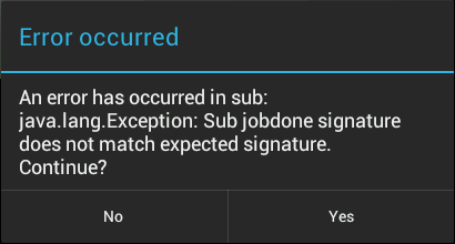

Kazem Forghani 2,928 ارسال شده در 18 مرداد، 2015 اشتراک گذاری ارسال شده در 18 مرداد، 2015 سلام وقتی اجرا می کنم این ارور رو میده : این هم کداش : Sub Globals Dim job As HttpJob Private ImageView1 As ImageView End Sub Sub Activity_Create(FirstTime As Boolean) Activity.LoadLayout("main") If FirstTime = True Then job.Initialize("Esmejop",Me) job.Download("http://boshrouyeh.com/wp-content/uploads/icon-2-300x300.png") End If End Sub Sub Activity_Resume End Sub Sub Activity_Pause (UserClosed As Boolean) End Sub Sub jobdone If job.Success Then ImageView1.SetBackgroundImage(job.GetBitmap) Else Log("Error: " & job.ErrorMessage) End If job.Release End Sub لینک ارسال به اشتراک گذاری در سایت های دیگر تنظیمات بیشتر اشتراک گذاری ...
sajadakbari 163 ارسال شده در 18 مرداد، 2015 اشتراک گذاری ارسال شده در 18 مرداد، 2015 اگه فقط توی اکتیویتی این فایل باید دانلود شه . جاب دون رو بزار توی ساب گلوبال. مثل کد زیر : Sub Globals Dim matn As HttpJob matn.Initialize("matn",Me) matn.Download("http://site.com") بعد اینجا بیا بگو چیکار کنه. Sub JobDone(Job As HttpJob) If Job.Success ThenFile.WriteString(File.DirInternal,"sound1.mp3",Job.GetString) End If End Sub لینک ارسال به اشتراک گذاری در سایت های دیگر تنظیمات بیشتر اشتراک گذاری ...
مجید آرتا 5,875 ارسال شده در 18 مرداد، 2015 اشتراک گذاری ارسال شده در 18 مرداد، 2015 شما تابعی که نوشتید یک پارامتر کم داره. به این شکل بنویسید : Sub JobDone(job As HttpJob) If job.Success Then ImageView1.SetBackgroundImage(job.GetBitmap) Else Log("Error: " & job.ErrorMessage) End If job.Release End Sub لینک ارسال به اشتراک گذاری در سایت های دیگر تنظیمات بیشتر اشتراک گذاری ...

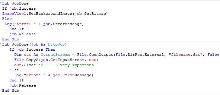

javid.m7 12 ارسال شده در 27 تیر، 2015 سازنده اشتراک گذاری ارسال شده در 27 تیر، 2015 ممنون ولی این کد رو کجا بزارم؟؟؟ Sub JobDone(job As HttpJob) If job.Success Then Dim out As OutputStream = File.OpenOutput(File.DirRootExternal, "filename.dat", False) File.Copy2(job.GetInputStream, out) out.Close '<------ very important Else Log("Error: " & job.ErrorMessage) End If job.Release End Sub کد out رو ارور میده http://s6.picofile.com/file/8185226776/123.JPG لینک ارسال به اشتراک گذاری در سایت های دیگر تنظیمات بیشتر اشتراک گذاری ...
