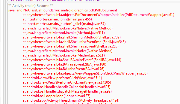

MR.B4A 270 ارسال شده در 20 خرداد، 2021 سازنده اشتراک گذاری ارسال شده در 20 خرداد، 2021 در در 29 دی 1399 در 20:06، ali mo گفته است : عکس خطا رو بفرستید لطفا سلام. ببینید من این کدهارو استفاده کردم: Private Sub print Dim pdf As PdfDocument pdf.Initialize pdf.StartPage(595, 842) 'A4 size pdf.Canvas.DrawLine(2, 2, 593 , 840, Colors.Blue, 4) pdf.Canvas.DrawText("Hello", 100, 100, Typeface.DEFAULT_BOLD, 30 / GetDeviceLayoutValues.Scale , Colors.Yellow, "CENTER") pdf.FinishPage Dim out As OutputStream = File.OpenOutput(File.DirInternal, "1.pdf", False) pdf.WriteToStream(out) out.Close pdf.Close End Sub اما این خطا رو میده: مشکلش کجاست؟ لینک ارسال به اشتراک گذاری در سایت های دیگر تنظیمات بیشتر اشتراک گذاری ...
ali mo 264 ارسال شده در 20 خرداد، 2021 اشتراک گذاری ارسال شده در 20 خرداد، 2021 سلام وقت بخیر متاسفانه علتش رو نمی دونم سورس داشته همراه مثال؟ اونو تست کردید ؟ لینک ارسال به اشتراک گذاری در سایت های دیگر تنظیمات بیشتر اشتراک گذاری ...
MR.B4A 270 ارسال شده در 20 خرداد، 2021 سازنده اشتراک گذاری ارسال شده در 20 خرداد، 2021 در 2 ساعت قبل، ali mo گفته است : سلام وقت بخیر متاسفانه علتش رو نمی دونم سورس داشته همراه مثال؟ اونو تست کردید ؟ دقیقا همینو تست کردم که ارور میده لینک ارسال به اشتراک گذاری در سایت های دیگر تنظیمات بیشتر اشتراک گذاری ...

محمدرضا شاهپیری 5,634 ارسال شده در 23 خرداد، 2021 اشتراک گذاری ارسال شده در 23 خرداد، 2021 در در 1 فروردین 1400 در 21:14، batman123 گفته است : ممنون میشم اگر کسی میدونه، راهنمایی کنه کد زیر رو تست کردم من. موردی نداره Dim pdf As PdfDocument Dim r As RuntimePermissions pdf.Initialize pdf.StartPage(595, 842) 'A4 size pdf.Canvas.DrawText("Hello", 100, 100, Typeface.DEFAULT_BOLD, 30 / GetDeviceLayoutValues.Scale , Colors.Black, "CENTER") pdf.FinishPage Dim out As OutputStream = File.OpenOutput(r.GetSafeDirDefaultExternal(""), "1.pdf", False) pdf.WriteToStream(out) out.Close pdf.Close لینک ارسال به اشتراک گذاری در سایت های دیگر تنظیمات بیشتر اشتراک گذاری ...
MR.B4A 270 ارسال شده در 23 خرداد، 2021 سازنده اشتراک گذاری ارسال شده در 23 خرداد، 2021 در 1 ساعت قبل، محمدرضا شاهپیری گفته است : کد زیر رو تست کردم من. موردی نداره Dim pdf As PdfDocument Dim r As RuntimePermissions pdf.Initialize pdf.StartPage(595, 842) 'A4 size pdf.Canvas.DrawText("Hello", 100, 100, Typeface.DEFAULT_BOLD, 30 / GetDeviceLayoutValues.Scale , Colors.Black, "CENTER") pdf.FinishPage Dim out As OutputStream = File.OpenOutput(r.GetSafeDirDefaultExternal(""), "1.pdf", False) pdf.WriteToStream(out) out.Close pdf.Close بله درسته من روی گوشی تست نکرده بودم روی شبیه سازم ارور میده. لینک ارسال به اشتراک گذاری در سایت های دیگر تنظیمات بیشتر اشتراک گذاری ...

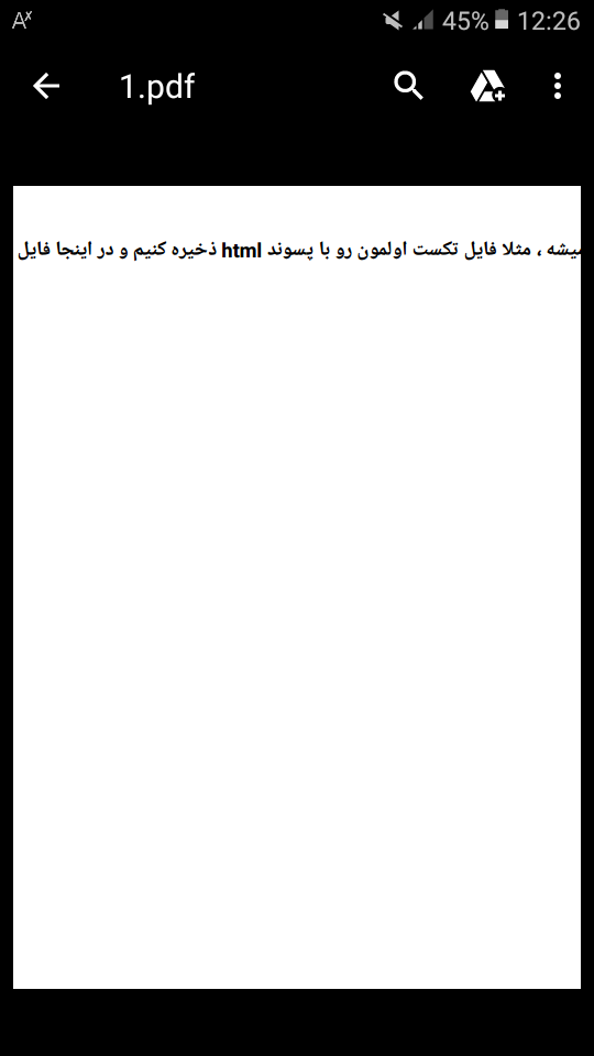

MR.B4A 270 ارسال شده در 23 خرداد، 2021 سازنده اشتراک گذاری ارسال شده در 23 خرداد، 2021 خب. مشکل ساخت یک فایل pdf برطرف شد. الان مشکل مرتب نمایش دادن متن رو توی همون فایل pdf داریم. به این عکس نگاه کنید من هم با دیتابیس چک کردم و هم توی یک لیبل متنو نوشتم اما ناقص ذخیره میکنه. کسی میدونه مشکل از کجاست؟ لینک ارسال به اشتراک گذاری در سایت های دیگر تنظیمات بیشتر اشتراک گذاری ...
MR.B4A 270 ارسال شده در 23 خرداد، 2021 سازنده اشتراک گذاری ارسال شده در 23 خرداد، 2021 ممنون میشم اگه کسی میدونه جواب بده لینک ارسال به اشتراک گذاری در سایت های دیگر تنظیمات بیشتر اشتراک گذاری ...
