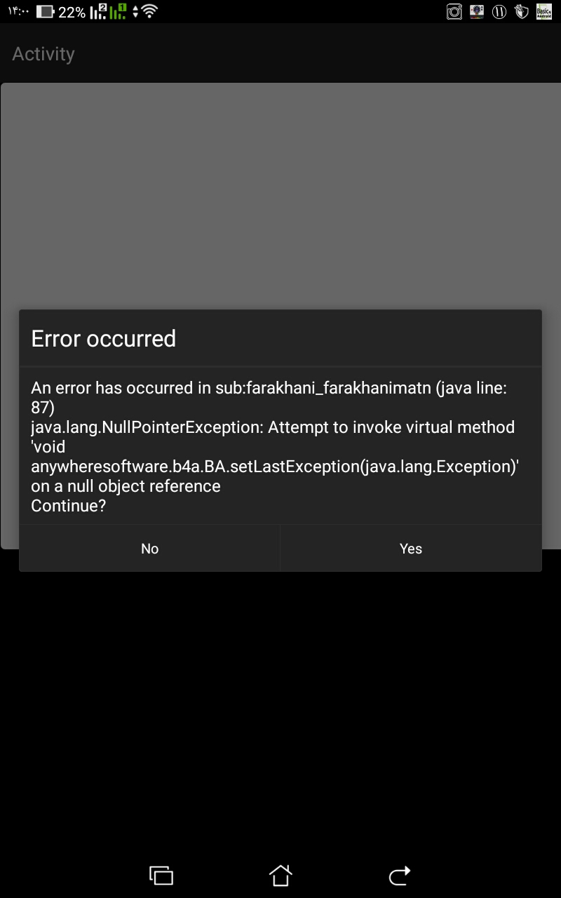

رئوف رضایی 536 ارسال شده در 12 تیر، ۱۳۹۴ اشتراک گذاری ارسال شده در 12 تیر، ۱۳۹۴ سلام ممنون از آموزش من هر وقت رفتم کد نویسی sql انجام بدم اینجوری شد بخدا دیگخ نمیدونم چیکار کنم از این کتابخونه و فیلم شمام رفتم بازی اینجوری شد!! عکس رو مفرسنم این لینک سورس http://s6.picofile.com/file/8197473318/ketabsaz.rar.html اینم عکس 3 نقل قول لینک ارسال به اشتراک گذاری در سایت های دیگر تنظیمات بیشتر اشتراک گذاری ...
رئوف رضایی 536 ارسال شده در 12 تیر، ۱۳۹۴ اشتراک گذاری ارسال شده در 12 تیر، ۱۳۹۴ در آرزوی این موندم یدونه کتاب بنویسم این ارور نده لطفا یکی کمک کنه تازه همیشه اون لیبلی که متن توش نمایش داده میشه مثل عکس که گذاشتم نصف میشه و هیچی توش نشون نمیده بعضی مواقع هم اصلا اون اروری که الان داره میده رو نمیده کلا گرفتاریه 2 نقل قول لینک ارسال به اشتراک گذاری در سایت های دیگر تنظیمات بیشتر اشتراک گذاری ...
shahab.es 5,429 ارسال شده در 12 تیر، ۱۳۹۴ اشتراک گذاری ارسال شده در 12 تیر، ۱۳۹۴ سلام برادر سورست رو دیدم ببین شما بعد از id توی دستور sql ، مساوری نذاشتی به این شکل باید باشه "SELECT * FROM tbl WHERE id=" مشکل تو شبیه ساز من رفع شده 9 نقل قول لینک ارسال به اشتراک گذاری در سایت های دیگر تنظیمات بیشتر اشتراک گذاری ...
رئوف رضایی 536 ارسال شده در 12 تیر، ۱۳۹۴ اشتراک گذاری ارسال شده در 12 تیر، ۱۳۹۴ دست درد نکنه مشکلم تا اینجا حل شد دکمه تشکر ام برای امروز تموم شده بود مجبور شدم بنویسم 2 نقل قول لینک ارسال به اشتراک گذاری در سایت های دیگر تنظیمات بیشتر اشتراک گذاری ...
