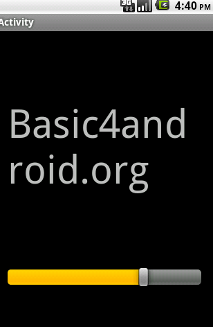

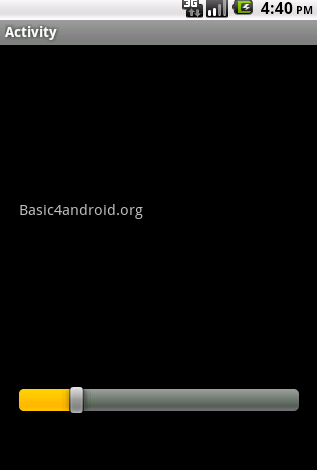

شما میخواید ک متن لیبلتون با سیک بار کم یا زیاد بشه
خیلی ساده هست
توی لایوت ی سیک بار اظافه کنید
و لیبل ک متنتون داخلشه
در
Sub Global
	Private SeekBar1 As SeekBar
	Private Label1 As Label
سپس در
Activity_Create
	SeekBar1.Max = 90
	SeekBar1.Value = 10
و در
Sub SeekBar1_ValueChanged
Sub SeekBar1_ValueChanged (Value As Int, UserChanged As Boolean)
	Label1.TextSize=Value
کار هم میده
