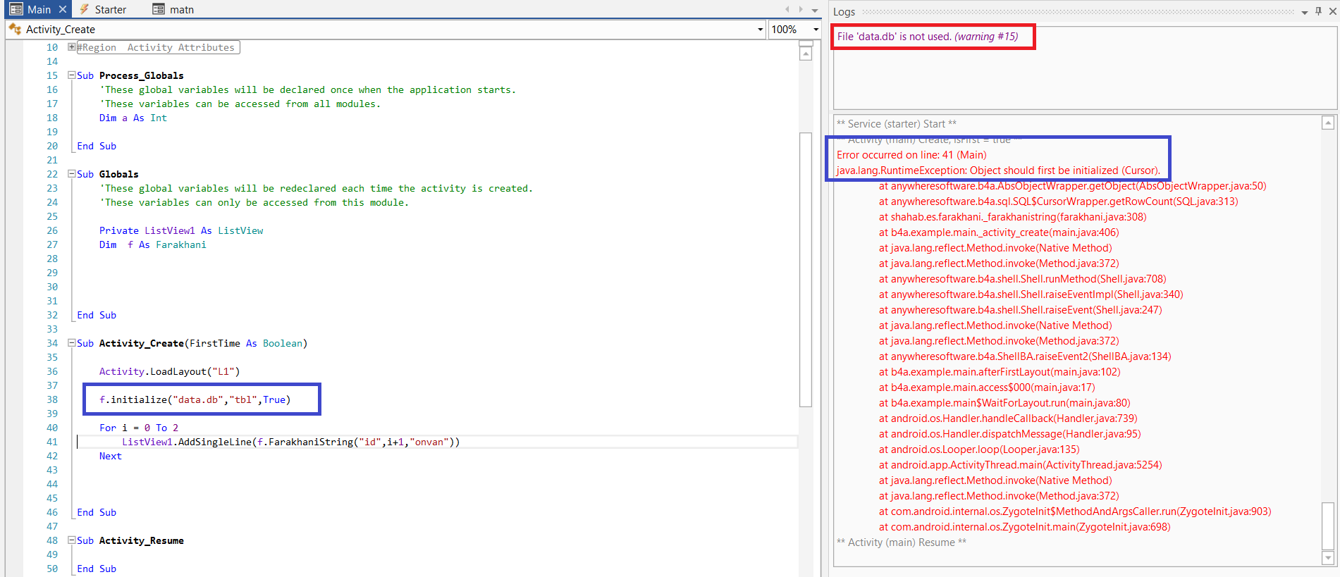

sbr 233 ارسال شده در 9 اسفند، ۱۳۹۵ اشتراک گذاری ارسال شده در 9 اسفند، ۱۳۹۵ سلام دوستان به یه مشکل عجیب خوردم تا دیروز با کتابخانهفراخونی مشکل نداشتم اماامروز به این مشکل عجیب خوردم نقل قول لینک ارسال به اشتراک گذاری در سایت های دیگر تنظیمات بیشتر اشتراک گذاری ...
shahab.es 5,429 ارسال شده در 9 اسفند، ۱۳۹۵ سازنده اشتراک گذاری ارسال شده در 9 اسفند، ۱۳۹۵ سلام فکر میکنم کورزورتون مقداری دریافت نمیکنه که اینیشیالایز بشه مقدار های بانک رو چک کنید ببینید که ای دی 1 و 2 و 3 موجود هست یا نه نقل قول لینک ارسال به اشتراک گذاری در سایت های دیگر تنظیمات بیشتر اشتراک گذاری ...
