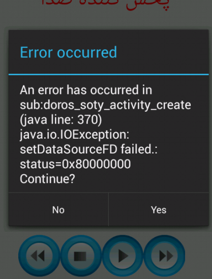

آقا من میخوام چندتا صوت آفلاین رو فراخونی کنم دو تا مشکل دارم
1-وقتی با فرمت(mp3)کار میکنم فایل بخش میشه اما وقتی که با فرمت مورد نیازم(wma)کار میکنم خطای زیر رو میده
2-وقتی که وسط بخش بر رو stopمیزنم بعدش هم فایل رو دوباره play میکنم از اول شروع میشه

(MediaPlayer1.Load(File.DirAssets,(.wma
 این فراخوانی آهنگت که کامل نیست اخوی
الان دقیقا بعد دایرکت است باید اسم آهنگ رو بیاری با هر نوع فرمتی که میخای پخش کنی
1 - برای کم حجم شدن اهنگ یا صدا و پخش شدن توی همه گوشی ها  بدون مشکل فایل ها رو به فرمت ogg. تبدیل کنید  نرم افزارش به صورت رایگان در همه سایت ها موجوده
2 - اکثر مدیا پلیرها چیزی به اسم stop ندارن در دوحالت stop و pause .. از pause استفاده میشه که قابلیت ادامه داشته باشه شما هم از pause استفاده کنید که بعد از play ادامه صدا پخش بشه
3 - توصیه میکنم فایل ها ی صدا رو توی اکت مورد نظر فراخونی نکنید و از code module استفده کنید -- اونجا همه صدا ها  رو دسته بندی   کنید و در هر اکت  فقط ساب مورد نظر رو فراخونی کنید
این کار باعث سرعت بهتر -- عمل کرد روان  تر و اصولی تره -- البته و صد البته  ارور %0
موفق و پیروز باشی
ملاحظه -  وقتی از مشکلی اسکرین شات میگیرد حتما از خورجی  دیباگر استفاده کنید نه رلیز -- در رلیز وقتی مشکلی پیش بیاد کد خط جاوا رو ارور میده و دقیق نمیشه فهمید مشکل از کجاست ولی وقتی با دیباگر خروجی بگیرد  کد خط  بیسیک رو میده با کمی توضیح که بهتر میشه برای رفعش کار کرد
