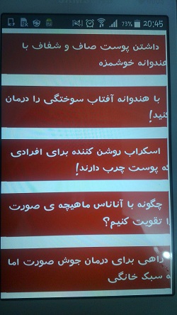

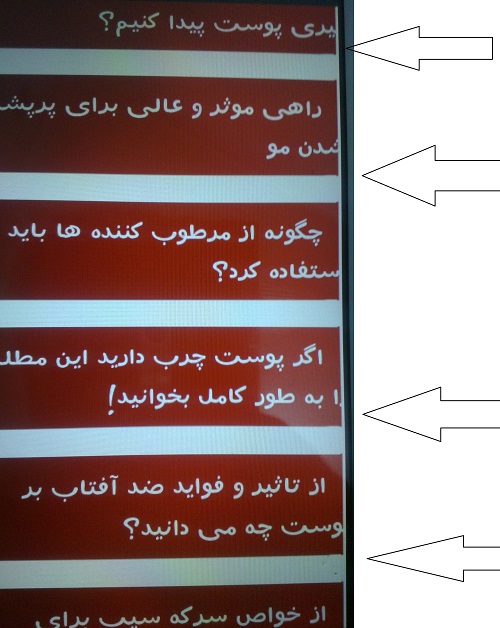

بیرون زدن متن از منو
green1369
دوست عزیز میبینم ک میزنخ بیرون اما خوب ما از کجا بفهمیم شما از چی استفاده کردی :)
ی عکس کامل + کدایی ک استفاده کردید قرار بدید لطفا :gol::)

راهنمایی کنید ممنون میشه
1-از نرم افزار برای اسکرین گرفتن استفاده کن و اگه از توی شبیه ساز میگیری با خود بیسیک هم میشه
2- کد ها رو داخل تگ قرار بده
راستی تاپیک در اموزش های تصویری چیکار میکنه؟
مدیران اصلاح کنند
