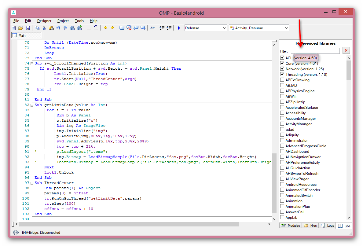

در کتابخانه اضافه کردم ام در موقع کامپایل این پیغام رو میده
B4A version 4.30
Parsing code.                           Error
Error parsing program.
Error description: Unknown type: advancedcamera
Are you missing a library reference?
Occurred on line: 22

دوست عزیز فکرکنم ایراد از کتابخونتون باشه
این کتابخونه صحیح + سورس نمونه خدمت شما :
http://answercenter.ir/index.php?app=core&module=attach&section=attach&attach_id=651
وقتی وارد نرم افزار میشم این پیغام رو میده مشکل از کتابخانه هست؟
the following libraries missing:
acl
acl
این میگه ک کتابخانه acl رو ندارید و در پوشه Libraries موجود نیس :)
من کتابخانه رو اخه اضافه می کنم اما بازم کامپایل نمیشه
