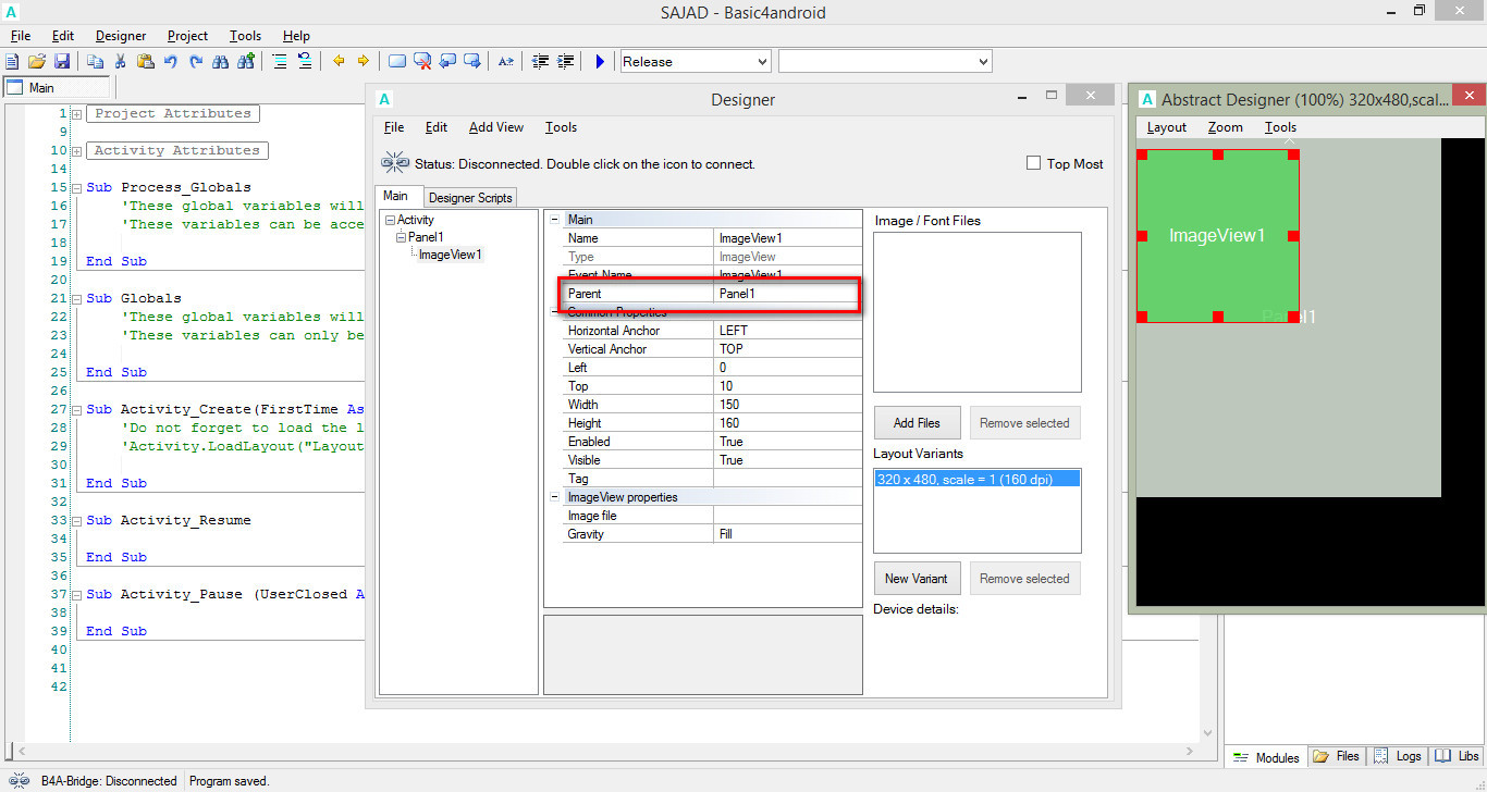

alia 51 ارسال شده در 27 دی، 2015 اشتراک گذاری ارسال شده در 27 دی، 2015 سلام چطور میشه توی یک لبیل یک ایمیج ویو قرار داد و یک سوال دیگه کد ساخت یک دکمه خروج چیه ؟ ممنون لینک ارسال به اشتراک گذاری در سایت های دیگر تنظیمات بیشتر اشتراک گذاری ...

sajad8888 819 ارسال شده در 27 دی، 2015 اشتراک گذاری ارسال شده در 27 دی، 2015 سلام چطور میشه توی یک لبیل یک ایمیج ویو قرار داد و یک سوال دیگه کد ساخت یک دکمه خروج چیه ؟ ممنون داخل دیزاینر شما یک پنل اد میکنید بعدش یه ایمیج ویو اد میکنید وبرای اینکه روی لیبل باشه طبق تصویر کار کنید امیدوارم منظورتون رو فهمیده باشم کد خروج هم قرار داده شده لینک ارسال به اشتراک گذاری در سایت های دیگر تنظیمات بیشتر اشتراک گذاری ...
