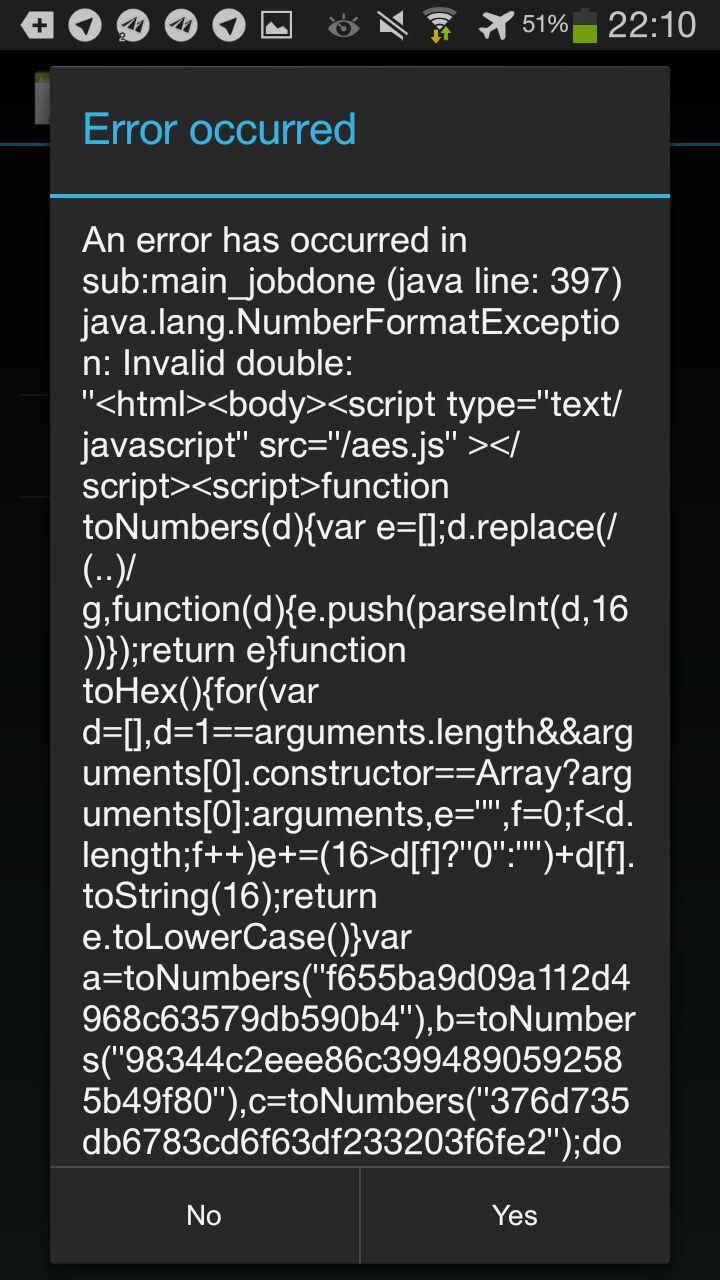

mehdi77rezai 6 ارسال شده در 29 مرداد، 2016 اشتراک گذاری ارسال شده در 29 مرداد، 2016 سلام من طبق سورس و آموزش جلو رفتم ولی موقع آپدیت کردن پیغام خطا میده لینک ارسال به اشتراک گذاری در سایت های دیگر تنظیمات بیشتر اشتراک گذاری ...
shahab.es 5,429 ارسال شده در 29 مرداد، 2016 سازنده اشتراک گذاری ارسال شده در 29 مرداد، 2016 سلام من طبق سورس و آموزش جلو رفتم ولی موقع آپدیت کردن پیغام خطا میده سلام هاستتون کدای php رو کامپایل نکرده تا جایی که میدونم یا پسوند فایل رو php نکردید، یا هاستتون رایگانه در کل باید با پشتیبانی هاست یه تماس داشته باشید لینک ارسال به اشتراک گذاری در سایت های دیگر تنظیمات بیشتر اشتراک گذاری ...
mehdi77rezai 6 ارسال شده در 29 مرداد، 2016 اشتراک گذاری ارسال شده در 29 مرداد، 2016 سلام هاستتون کدای php رو کامپایل نکرده تا جایی که میدونم یا پسوند فایل رو php نکردید، یا هاستتون رایگانه در کل باید با پشتیبانی هاست یه تماس داشته باشید بله هاست رایگانه در آخر این خطا نوشته شده This site requires Javascript to work , Please enable javascript in your browser or use a browser with javascripts support ینی اگه هاست بخرم مشکلش حل میشه ؟ فایلای php رو وقتی تست میکنم درست نشون میده ولی تو برنامه ایراد میگیره لینک ارسال به اشتراک گذاری در سایت های دیگر تنظیمات بیشتر اشتراک گذاری ...
shahab.es 5,429 ارسال شده در 29 مرداد، 2016 سازنده اشتراک گذاری ارسال شده در 29 مرداد، 2016 بله هاست رایگانه در آخر این خطا نوشته شده This site requires Javascript to work , Please enable javascript in your browser or use a browser with javascripts support ینی اگه هاست بخرم مشکلش حل میشه ؟ فایلای php رو وقتی تست میکنم درست نشون میده ولی تو برنامه ایراد میگیره اره ، هاست بگیرید موردی پیش نمیاد تا الان که نیومده و اگرم مشکلی باشه ، شرکت هاستتون مطمئنن برطرف میکنن لینک ارسال به اشتراک گذاری در سایت های دیگر تنظیمات بیشتر اشتراک گذاری ...
