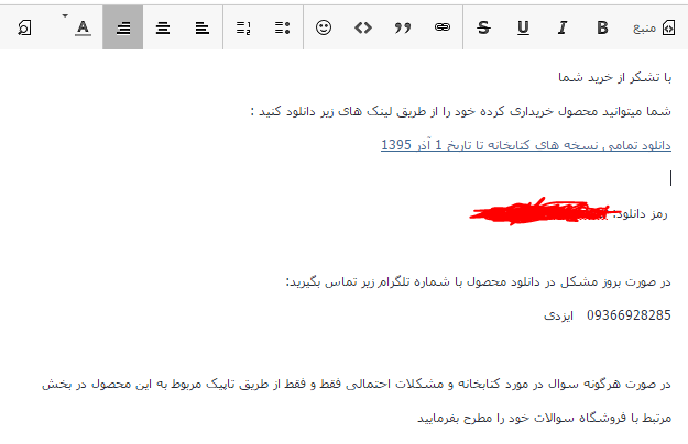

مهدی ایزدی 9,203 ارسال شده در 7 فروردین، 2017 اشتراک گذاری ارسال شده در 7 فروردین، 2017 در 7 ساعت قبل، keivan گفته است : سلام خسته نباشید.. من این خریدشو انجام دادم لینکش هم اومد ولی وقتی دانلود میکنم ۲۵کیوبایت زیپ دانلود میکنه باز هم نمیشه!! مشکل از کجاست? لطفا جواب بدید درود سلامت باشید ! ببینید شما بعد از خرید محصول وقتی به قسمت خرید هاتون برید و محصول خریداری کرده رو باز کنید یه همچین اطلاعاتی در مورد این محصول براتون نمایش داده میشه: ********************************************************************** ********************************************************************** لینک دانلود از سرور پیکوفایل هستش و 7.2 مگابایت هم حجم داره. هیچگونه مشکلی هم نداره. این کتابخونه در ماه چندین فروش داره و هیج مشکلی گزارش نشده در مورد مشکل فایل. شما مجدد مراحل دانلود رو طی کنید... ان شاءالله مشکل مرتفع میشه 1 نقل قول لینک ارسال به اشتراک گذاری در سایت های دیگر تنظیمات بیشتر اشتراک گذاری ...
