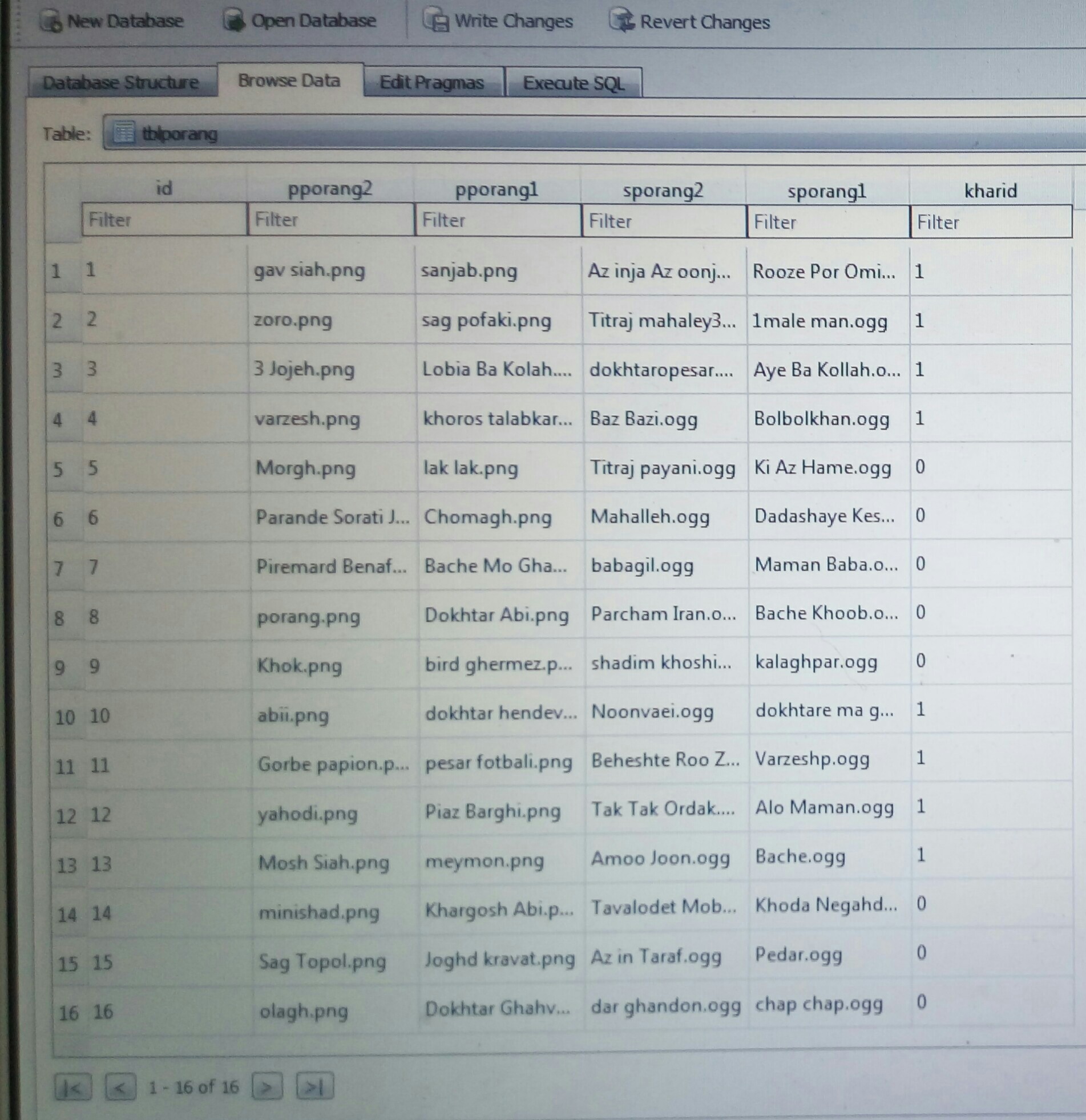

torab 18 ارسال شده در 21 مهر، 2020 اشتراک گذاری ارسال شده در 21 مهر، 2020 سلام و درود خدمت همه اساتید انسر سنتر بنده داخل برنامم یه مولتی پنل دارم که داخلش دوتا ایمیج ویو هست و وقتی روی اونا کلیک میشه آهنگ مخصوص اون پخش میشه اطلاعات رو هم از دیتابیس میگیرم و یه ستون به اسم خرید دارم که آهنگ های رایگان رو 1 دادم و قسمت پولی رو 0 ولی موقعی که روی آهنگا کلیک میشه برای همه میزنه باید پرداخت صورت بگیره یعنی فقط میاد آخرین ردیف از ستون خرید که 0 هست رو اجرا می کنه اگرم پرداخت صورت نگیره و دوباره روی یه آهنگ دیگه کلیک بشه خطا میده ممنون میشم راهنماییم کنید لینک ارسال به اشتراک گذاری در سایت های دیگر تنظیمات بیشتر اشتراک گذاری ...

torab 18 ارسال شده در 22 مهر، 2020 سازنده اشتراک گذاری ارسال شده در 22 مهر، 2020 در در 31 تیر 1399 در 11:01، torab گفته است : سلام و درود خدمت همه اساتید انسر سنتر بنده داخل برنامم یه مولتی پنل دارم که داخلش دوتا ایمیج ویو هست و وقتی روی اونا کلیک میشه آهنگ مخصوص اون پخش میشه اطلاعات رو هم از دیتابیس میگیرم و یه ستون به اسم خرید دارم که آهنگ های رایگان رو 1 دادم و قسمت پولی رو 0 ولی موقعی که روی آهنگا کلیک میشه برای همه میزنه باید پرداخت صورت بگیره یعنی فقط میاد آخرین ردیف از ستون خرید که 0 هست رو اجرا می کنه اگرم پرداخت صورت نگیره و دوباره روی یه آهنگ دیگه کلیک بشه خطا میده ممنون میشم راهنماییم کنید لطفا کمک کنید فقط این بخشش مونده تا برنامه رو بذارم بازار چند ماهه درگیرشم دیگه حوصلم سر رفت از بس وقت گذاشتم براش اینم کدهام هست: Sub Globals Private Svtaraneh As ScrollView Private Pntaraneh As Panel Private Imgitem1 As ImageView Private Imgitem2 As ImageView Private pnitem As Panel '******************************************** Dim cr1 As Cursor Dim mp1 As MediaPlayer Dim h As Int=0 Dim offset As Int = 0 '******************************************* Dim pardakht As PersianBillingManager Dim key As String=".........." Private isInappReady As Boolean End Sub Sub Activity_Create(FirstTime As Boolean) pardakht.Initialize("pardakht",key) Activity.LoadLayout("taraneh") mp1.Initialize2("mp1") show("SELECT * FROM tblporang WHERE id BETWEEN 1 AND 8 LIMIT 8 OFFSET "&offset&"") End Sub Sub show(query As String) cr1 = Main.sq1.ExecQuery(query) For i = 0 To cr1.RowCount-1 cr1.Position = i Dim p As Panel p.Initialize("") Svtaraneh.Panel.AddView(p,0,h,100%x,100%y) h=h+40%y p.LoadLayout("item") Imgitem1.Bitmap=LoadBitmapSample(File.DirAssets,cr1.GetString("pporang1"),40%x,30%y) Imgitem1.Gravity=Gravity.FILL Imgitem2.Bitmap=LoadBitmapSample(File.DirAssets,cr1.GetString("pporang2"),40%x,30%y) Imgitem2.Gravity=Gravity.FILL Imgitem1.Tag=cr1.GetString("sporang1") Imgitem2.Tag=cr1.GetString("sporang2") Svtaraneh.Panel.Height=h+6%y Next End Sub Sub pardakht_BillingSupported (Supported As Boolean, Message As String) isInappReady=True End Sub Sub imgitem1_Click Dim im As ImageView im=Sender If cr1.Getint("kharid")=1 Then mp1.Load(File.DirAssets,im.Tag ) If mp1.IsPlaying = True Then mp1.Stop Else mp1.Play End If Else If isInappReady Then pardakht.RequestPayment("inapptarane","inapp","inapptarane1") Else ToastMessageShow("درون پرداخت آماده نیست",False) End If End If End Sub Sub pardakht_PurchaseCompleted (Success As Boolean, Product As Purchase) If Success=True Then For i=0 To cr1.RowCount-1 Main.sq1.ExecNonQuery("UPDATE tblporang SET kharid=1 WHERE id="&i) Next ToastMessageShow("پرداخت با موفقیت انجام شد",False) Else ToastMessageShow("پرداخت انجام نشد",False) End If End Sub اینم تصویر دیتابیسم: لینک ارسال به اشتراک گذاری در سایت های دیگر تنظیمات بیشتر اشتراک گذاری ...
Salar82 919 ارسال شده در 22 مهر، 2020 اشتراک گذاری ارسال شده در 22 مهر، 2020 سلام دوست عزیز در 11 ساعت قبل، torab گفته است : For i = 0 To cr1.RowCount-1 cr1.Position = i شما تو این قسمت، میاین position رو برابر i قرار میدین. پس زمانی که آخرین آیتم لود میشه، Position هم برابر همون آیتم میشه.(یعنی آخرین آیتم) در 11 ساعت قبل، torab گفته است : If cr1.Getint("kharid")=1 Then بعد شما تو این خط میاین بدون اینکه پوزیشن Cursor رو تغییر بدین، چک میکنین که رایگان هست یا نه. ( پس الان Position شما، همون آخرین آیتم مونده) برای حل این موضوع، کافیه که موقع لود کردن ImageView ها، تگ اون رو برابر با همون فیلد خرید بذارین. مثل زیر: ImageView1.Tag = Cursor1.GetInt("Kharid") خب؛ حالا بجای این خط: در 11 ساعت قبل، torab گفته است : If cr1.Getint("kharid")=1 Then خط زیر رو بنویسید: If im.Tag = 1 Then قاعدتاً باید مشکلتون حل بشه. لینک ارسال به اشتراک گذاری در سایت های دیگر تنظیمات بیشتر اشتراک گذاری ...

torab 18 ارسال شده در 24 مهر، 2020 سازنده اشتراک گذاری ارسال شده در 24 مهر، 2020 در 22 ساعت قبل، Salar82 گفته است : خیلی سخت نیست. این کدشه: Imgitem1.Tag = cr1.GetString("sporang1") & "," & cr1.GetInt("Kharid") حالا موقع چک کردن ستون خرید، از این استفاده کنید: Dim StrCheck() As String StrCheck = Regex.Splite("," , imgitem1.Tag) If StrCheck(1) = 1 Then .... End If اینم برای اسم آهنگ: Dim Ahang As String = StrCheck(0) سلام و عرض ادب مجدد بازم ممنون از جوابی که دادین اگه میشه یه راهنمایی دیگه بفرمایید مشکلی که برام ایجاد شده این هست که موقعی که خرید انجام میشه ستون خرید مقدارش از 0 به 1 تغییر نمی کنه و هر دفعه صفحه پرداخت رو میاره اینم کدهای قسمت پرداخت: Sub pardakht_PurchaseCompleted (Success As Boolean, Product As Purchase) cr1=Main.sq1.ExecQuery("SELECT * FROM tblporang WHERE id BETWEEN 1 AND 8 ") If Success=True Then For i=1 To 8 Main.sq1.ExecNonQuery("update tblporang set kharid=1 WHERE id="&i) Next ToastMessageShow("پرداخت با موفقیت انجام شد",False) Else ToastMessageShow("پرداخت انجام نشد",False) End If End Sub کدهای اکتیویتی کریت و ساب کلیک ایمیج ویو هم همون کدهای بالاست که فرمودین و ویرایش کردم... بازم ممنون لینک ارسال به اشتراک گذاری در سایت های دیگر تنظیمات بیشتر اشتراک گذاری ...
