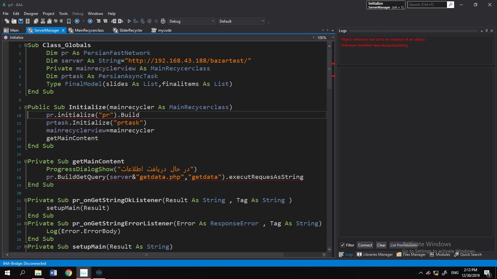

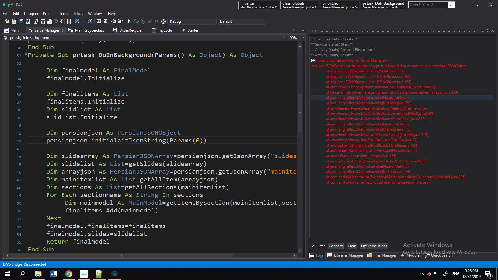

Mr.Kafiri 221 ارسال شده در 30 اسفند، 2019 اشتراک گذاری ارسال شده در 30 اسفند، 2019 سلام من کتابخونه رو دانلود کردم ولی وقتی سورس صفحه اول بازار رو باز میکنم این جور خطایی میده!! درضمن ورژن کتابخانه 6.5 هستش که اخرین ورژن این کتابخانه است. لطفا سریع پاسخ بدید خیلی لنگم 3 1 نقل قول لینک ارسال به اشتراک گذاری در سایت های دیگر تنظیمات بیشتر اشتراک گذاری ...
محمدرضا شاهپیری 5,633 ارسال شده در 30 اسفند، 2019 سازنده اشتراک گذاری ارسال شده در 30 اسفند، 2019 در 6 ساعت قبل، wolf5618 گفته است : سلام من کتابخونه رو دانلود کردم ولی وقتی سورس صفحه اول بازار رو باز میکنم این جور خطایی میده!! درضمن ورژن کتابخانه 6.5 هستش که اخرین ورژن این کتابخانه است. لطفا سریع پاسخ بدید خیلی لنگم سلام. عزیز این سورس خیلی قدیمی هست و مال نسخه های قبل کتابخونه اس. سورس جدید و آموزش رو از لینک زیر دریافت کنید(قسمت 11 رو دانلود کنید) نقل قول لینک ارسال به اشتراک گذاری در سایت های دیگر تنظیمات بیشتر اشتراک گذاری ...
Mr.Kafiri 221 ارسال شده در 31 اسفند، 2019 اشتراک گذاری ارسال شده در 31 اسفند، 2019 سلام ببخشید زیاد سوال میکنم ولی خط 42 این خطا رو میده مشکل این چیه؟؟؟؟؟؟؟ مشکل حل شد !! 3 1 نقل قول لینک ارسال به اشتراک گذاری در سایت های دیگر تنظیمات بیشتر اشتراک گذاری ...
